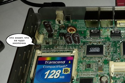

Залил Ghost ом образ. Зеленый индикатор status загорается, но по прежнему не могу войти в меню по адресу 192.168.0.1.
Может я, что не так сделал, и какая может быть проблема?

А адресс то точно такой? Может что то другое?
