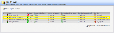

сервис пинга в All-nets не входит .
Вроде как есть и такое правило
lan_to_wan.png [ 34.2 KiB | Просмотров: 5756 ]
но все равно не работает (
СообщениеДобавлено: Ср июл 03, 2013 07:00
а теперь словами расскажите что гласит это правило ?! не сочтите за труд .
СообщениеДобавлено: Ср июл 03, 2013 12:17
Зарегистрирован: Пн окт 10, 2011 10:17
Если коротко то для исходящего сервиса пинга из локальной сети во внешнюю применять преобразование адресов.
Те чтобы при пинге любого внешнего адреса за NAT ответ (icmp) приходил инициатору пинга, вообщем что бы пинг работал корректно и давал отклик.
СообщениеДобавлено: Ср июл 03, 2013 13:03
я перефразирую ,
разрешон пинг с интерфейса LAN сети LANNET на интерфейс WAN и любая сеть лежащая за этим интерфейсом :-)
кажется так получается?
где вы увидели интерфейс вашего ИПСЕКА ?
если хотите то сделайте правило с параметрами
any\all-net any\all-net
поместите правило в корень , и в самый верх :-)
