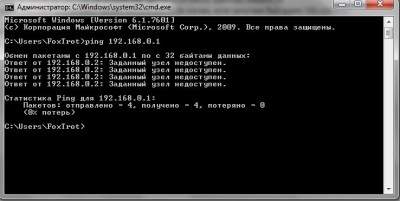

Alexey Vitko писал(а):
Если вы все сделали по инструкции, то у вас должно было отобразиться сообщение об аварийном режиме. Там есть кнопка обзор, куда и нужно поместить прошивку. Если не отобразилось, попробуйте следующий вариант viewtopic.php?f=3&t=70046
Вот что выдала консоль.
Снимок.JPG [ 45.36 KiB | Просмотров: 7757 ]
 Заголовок сообщения: Re: DIR-620 проблемы при перепрошивке
СообщениеДобавлено: Чт ноя 08, 2012 17:10
Сообщений: 2921
Откуда: D-Link, Ryazan
Остается только отнести в сервисный центр..
