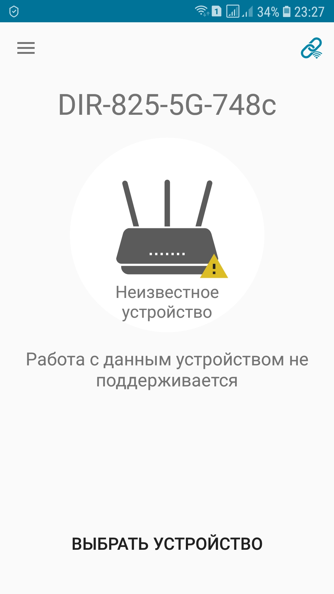

Прошился, однако на свою голову на 3.0.6! Через пару часов отваливается управление, ни web морда, ни с телефона не зайти, только ребут по питанию и опять 2 часа и не зайти на него. При чём всё работает как настроено, нареканий нет, а вот отвал управления удручает!!!
Screenshot_20190926-232725_D-Link Assistant.jpg [ 158.15 KiB | Просмотров: 26365 ]
