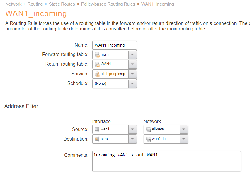

да, еще забыл два правила важных
нужно сделать так, чтобы ответ на пришедшее с WAN уходил туда же, а не куда попало
1.png [ 39.12 KiB | Просмотров: 3457 ]

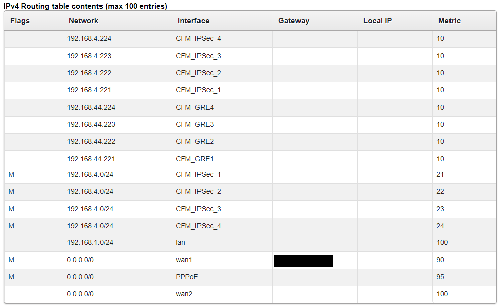

 Заголовок сообщения: Re: DFL-860E и IPSec over GRE
СообщениеДобавлено: Сб авг 25, 2018 16:58
Зарегистрирован: Ср окт 15, 2014 17:30
Сообщений: 11
вот скрин с реального девайса
2.png [ 32 KiB | Просмотров: 3457 ]
