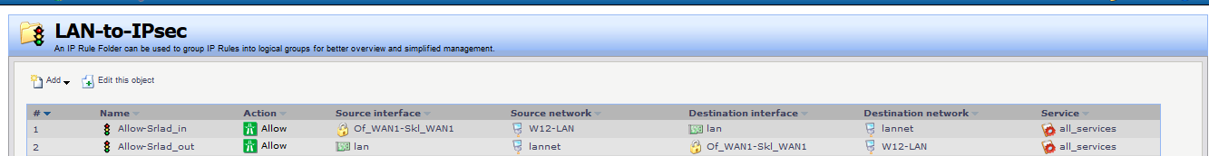

Комментарий к файлу: Разрешает складу творить любые вещи по IPSec
2017-11-10_18-17-16.png [ 18.85 KiB | Просмотров: 8683 ]

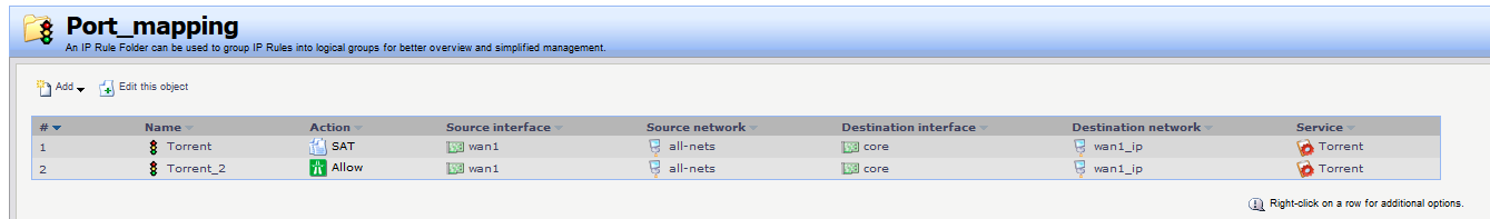

Комментарий к файлу: Сам маппинг
2017-11-10_18-15-41.png [ 17.94 KiB | Просмотров: 8683 ]

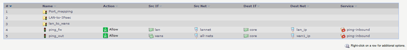

Комментарий к файлу: Поднял правила форварда вверх, чтоб не думалось.
2017-11-10_18-14-36.png [ 13.76 KiB | Просмотров: 8683 ]

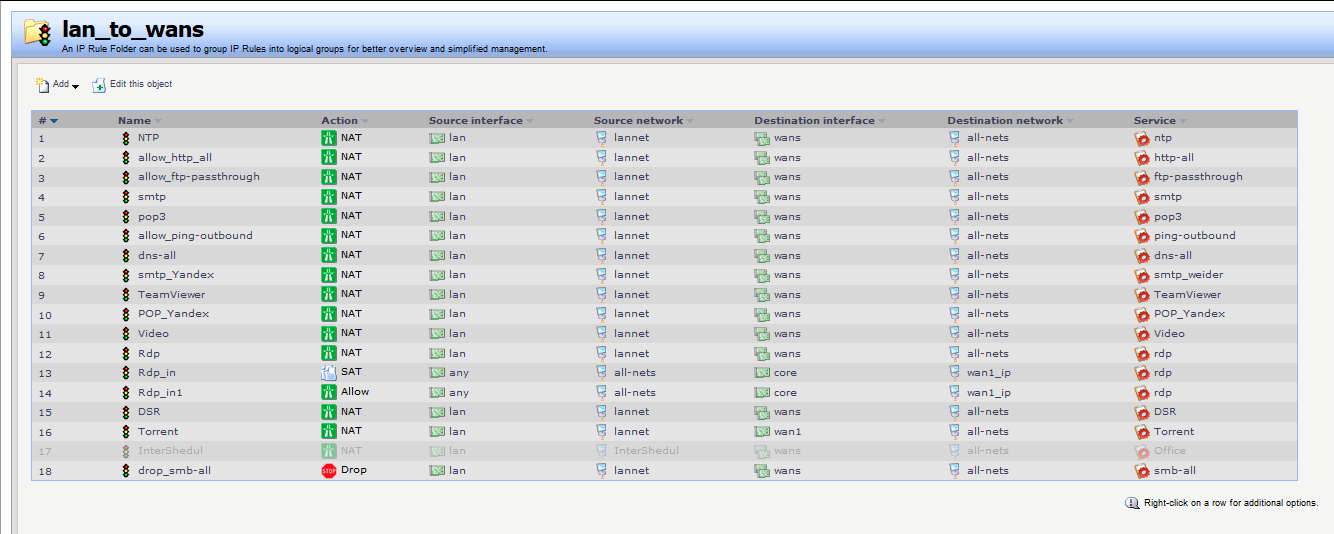

Исходящие правила
2017-11-10_18-19-51.png [ 81.26 KiB | Просмотров: 8682 ]

На самом деле все просто. Если Вы делали Второй WAN как резервный, то и торрент настроить работать в этом случае несложно. Можно обойтись без PBR, хотя лучше настроить и его в этом случае.
Пока, для случая одного WAN, для торрента надо 3 правила:
NAT lan torrent_ip wan1 all-nets all_tcpudp
SAT wan1 all-nets core wan1_ip torrent_service (вкладка SAT dest -> torrent_ip )
Allow wan1 all-nets core wan1_ip torrent_service
и вынести их выше других IP-правил и папок правил

Всё попёрло, спасибо. Единственный вопрос: почему без первого правила не работало?
Первое правило совершенно необходимо. Оно попросту основное, т.е. обеспечивает приложению выход в интернет. С ним клиент может скачивать и даже отдавать.
Но для эффективной отдачи лучше также делать проброс портов, который нужен только для инициации соединения с торрент-клиентом снаружи, из интернета.

на вашей картинке ответ

К сожалению вижу фигу. Проброс в самом верху как и надо, чтоб правила сверху вниз работали.
