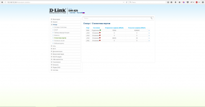

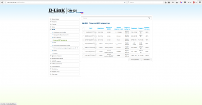

Про стабильность также не забыли, под нагрузкой беспроводные клиенты более не испытывают проблем
3.png [ 151.87 KiB | Просмотров: 9968 ]
2.png [ 84.8 KiB | Просмотров: 9971 ]
1.png [ 101 KiB | Просмотров: 9971 ]
