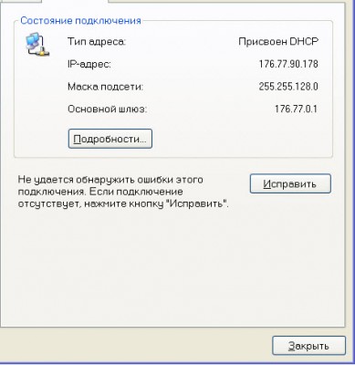

Почитал что можно сбросить через аварийный режим. У меня сейчас провод от провайдера воткнут в 4-е гнездо(это из=за прошивки), провод до ПК в 1-е. Адресов 192,168,0,1 и похожих давно нет. Сейчас у меня IP и маска вот такие(вложение)
Если я принудительно поменяю адрес на 192,168,0,1 и маску 255,255,255,0 то интернет сразу обрывается. Если после замены IP и маски сбросить настройки, потом роутер будет доступен по 192,168,0,1 ? И как в него потом залить заводскую прошивку 1,0,8 ? Переживаю как бы вообще роутер окончательно не убить.

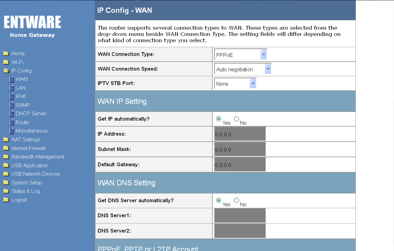

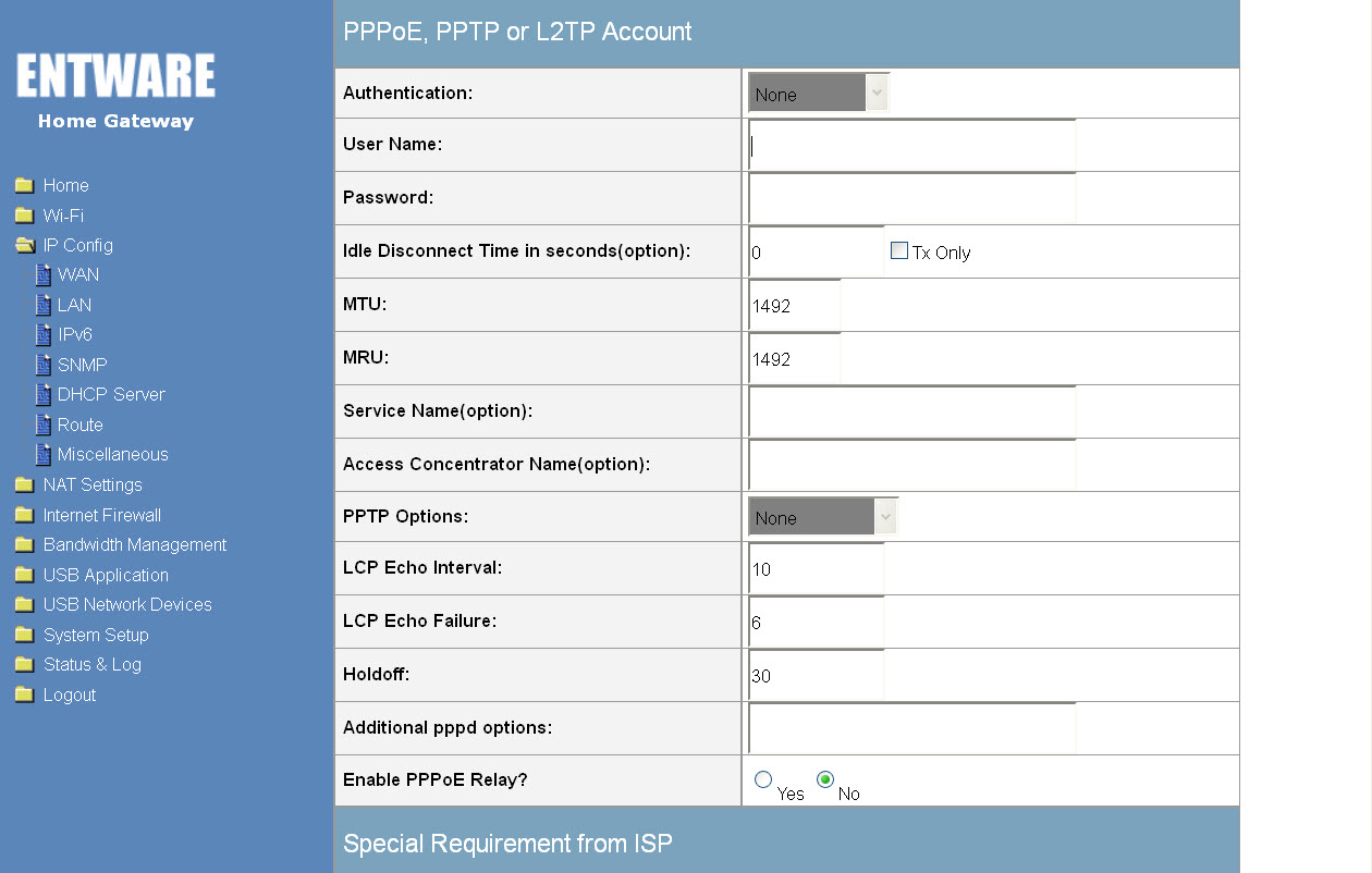

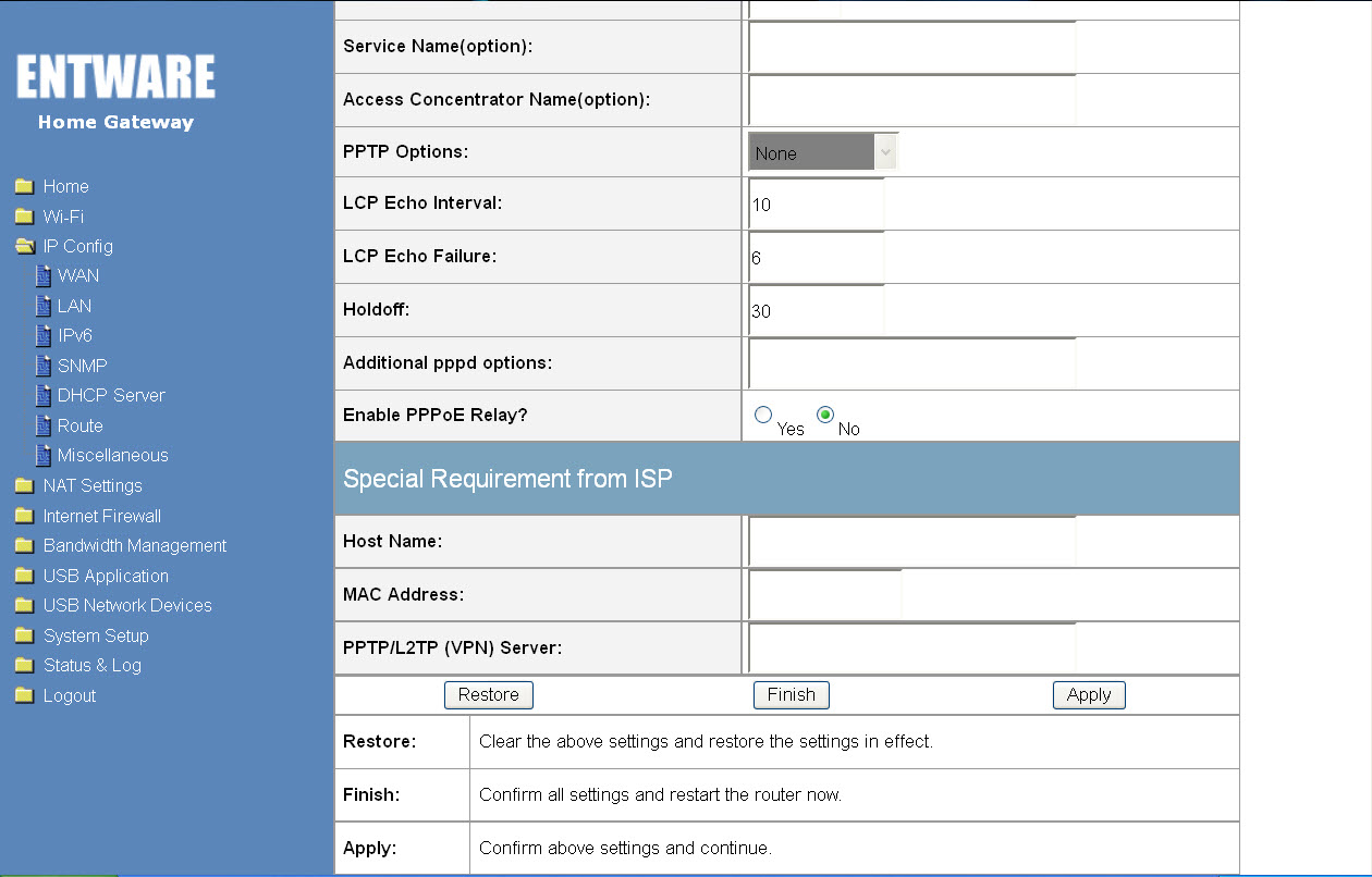

Я по прошивке этой все что мог прочитал. Скачал, залилась легко, а вот дальше пошли проблемы. Полез в него настроить, все на англицком и для меня непонятно. В WAN методом тыка что-то установил, в Lan вроде ничего не менял, а WiFi вообще не настраивается и как его настроить нигде информации нет. Роутер поменял IP, войти в него это теперь целый ритуал, работает он сам по себе и WiFi раздавать отказывается.
Обидно что инструкций толковых нет. Я бы сделал инструкцию если бы понимал как и что там делать нужно.
Может быть Вы знаете какие значения должны стоять в Wan,Lan и WiFi. ?
Wan.jpg [ 163.18 KiB | Просмотров: 9484 ]
Wan2.jpg [ 137.83 KiB | Просмотров: 9484 ]
Wan3.jpg [ 152.39 KiB | Просмотров: 9484 ]

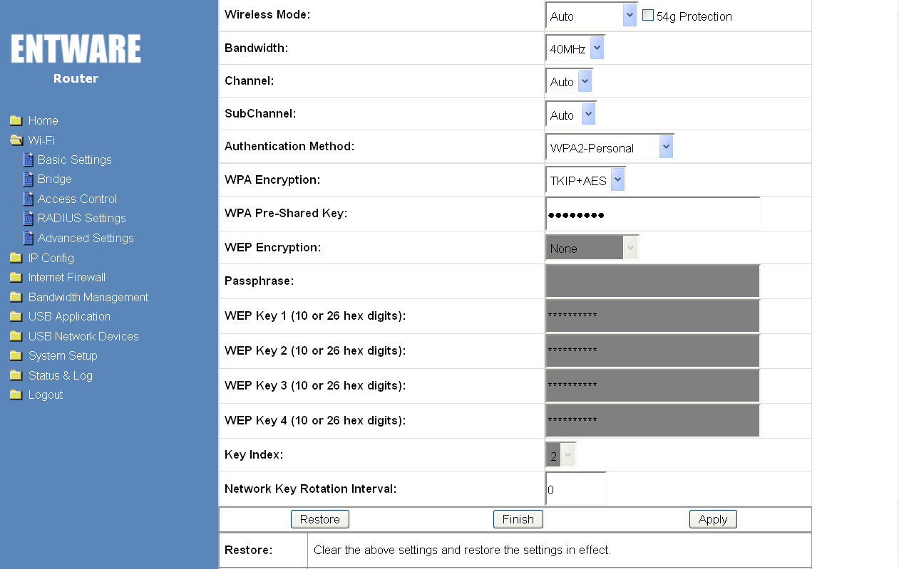

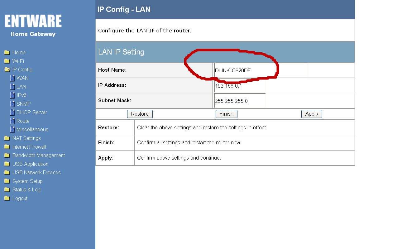

Lan и Wifi
В Lan красным отмечено, это по умолчанию так должно быть или это менять нужно? И с остальными настройками как быть?

В WiFi вообще дебри. Этот раздел не поддается настройке, непонятно как и что там выставить
WiFi.jpg [ 145.8 KiB | Просмотров: 9482 ]
СообщениеДобавлено: Сб апр 16, 2016 17:21
WAN - соединение, которое требует провайдер. Судя по скриншоту состояния соединения на компе, у вас обычный Dynamic IP. Но это вы должны знать точно.
LAN - вообще ничего не нужно трогать, даже то, что вы обвели красным
WiFi - название сети, шифрование, пароль.
После каждого изменения нажимаете кнопку Apply. В конце - Finish. Роутер после этого перезагрузится.
Так что сделайте сброс настроек и настройте заново. Всё будет работать.
ps. Провод провайдера должен быть вставлен в порт WAN
Ок, не буду трогать
После прошивки порты почему то меняются, я это прочел в одном из отзывов по прошивке этой. И это факт, сейчас провод от провайдера у меня в 4 порту. Если я его воткну в положенный порт, то интернета у меня не будет.
UPD. вот попробовал переключить шнурок в положенный порт и интернета сразу не стало, а вернул в 4 порт и интернет работает.
