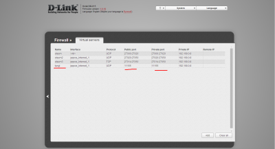

Добрый день, как на этой прошивке открыть port forwarding ? у меня не работает tunngle ...
Поиски по интернету не находят нужных настроек

лови настройки
Screenshot_85.png [ 241.22 KiB | Просмотров: 8165 ]
