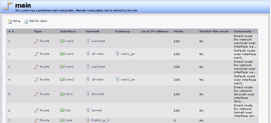

4) Прям по шагам
- создаю интерфейсный адрес Public_ip_2 195.151.х.ххх
- создаю запись в ARP Publish wan1 Public_ip_2 00-00-00-00-00-00
- добавляю в main строчку Route core Public_ip_2 0
- создаю правило по аналогии с таким же как для основного адреса на wan порту (поднято в самы верх)
Sat и Nat
Source Wan1 all-nets rdp
Dest Core Public_ip_2 rdp
Route-main.jpg [ 78.42 KiB | Просмотров: 9166 ]
