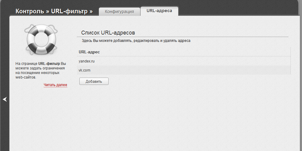

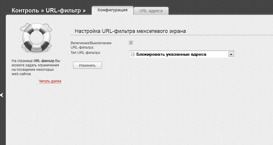

DIR-320NRU прошивка 1.4.1, URL-фильтр отлично работает. Все что я настраивал после сброса настроек видно во вложении.
url.png [ 78.7 KiB | Просмотров: 3662 ]
url2.png [ 82.75 KiB | Просмотров: 3662 ]
Полезные настройки
