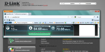

Anton9000 писал(а):
Эти варианты я пробовал. Сбрасывал роутер уже несколько раз, ситуация совершенно не меняется.
Какой у вас тип соединения? У меня на динамике показывает вполне приемлемые результаты.
