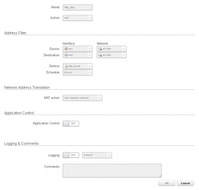

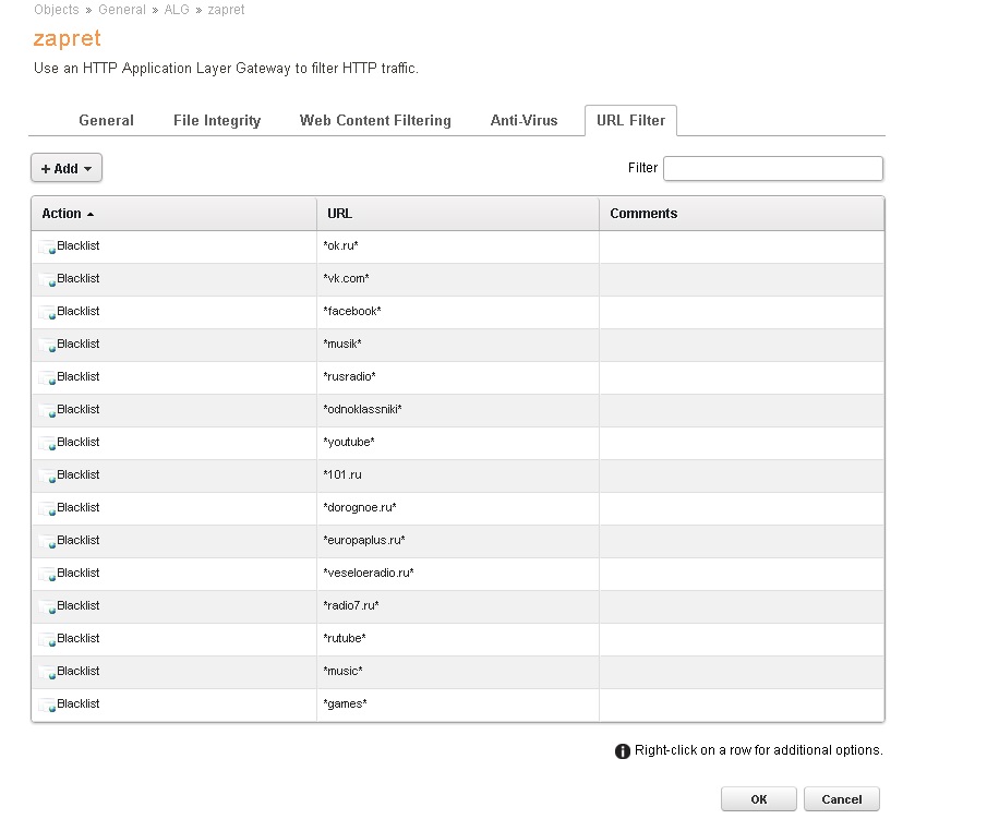

Есть DFL-260E
Configuration:
Version 288
NetDefendOS Version:
2.27.30.03-26421
Настроил http alg, в нем только десяток правил blacklist, подключаю этот alg к правилу ip rule, работает. Но на компах в сети (160 компов) сразу же начинаются всякие непонятки. Постепенно отключается ammyy admin, причем не на всех сразу компах, а постепенно, до каких-то можно по ammy достучаться, до каких-то нет, буквально в течении часа пропадают все. Причём в блэклистах про ammyy ни намёка. Отключаешь alg от http правила, и все опять становятся доступны.
2.jpg [ 52.28 KiB | Просмотров: 6534 ]
1.jpg [ 88.09 KiB | Просмотров: 6534 ]
