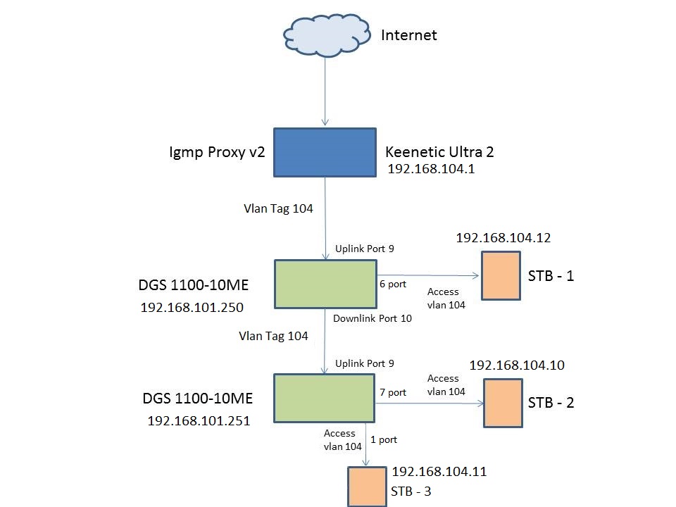

Здравствуйте. Есть Кинетик Ultra 2 к нему через IPoE приходит инет и мультикаст от провайдера(без тегов и прочего).
За кинетиком установлено последовательно 2 коммутатора 1100-10ME(схему прилагаю). В которые воткнуты 3 STB.
Если не включать IGMP Snooping то тв идет нормально.
Если включать IGMP Snooping и начать смотреть один и тот же канал на разных STB, то через определенный интервал времени(чуть больше минуты) изображение остановится рандомно на одной из двух приставок. Затем приставка переподпишется и трансляция продолжится до следующей остановки.
Вот кусочек tcpdump снятого с интерфейса кинетика куда настроен igmp proxy.
Мы видим, что раз в 1 минуту кинетик(192.168.104.1) посылает igmp query v2
и ему отвечают приставки 2 из которых одновременно смотрят один и тот же канал 192.168.104.10 и 192.168.104.12.

Схема такая 192.168.104.1 Keenetic(IGMP proxy, Querier) > 192.168.101.250 > 192.168.101.251
192.168.104.10 STB Eltex NV-501 - 7 порт свитч 192.168.101.251
192.168.104.11 STB Mag-245 - 1 порт свитч 192.168.101.251
192.168.104.12 STB Mag-250 - 6 порт свитч 192.168.101.250
Добавил конфиги обоих свитчей.

Внизу приложил более понятную схему как все включено.
После всех рекомендаций стало лучше, но все равно остановки продолжаются.
1.jpg [ 72.56 KiB | Просмотров: 5746 ]

У вас в сети получается 2 квериера, один ваш и один провайдера?
Снимите пожалуйста снифы хотя бы с двух приставок и с прокси сервера одновременно, в формате pcap и пришлите мне на почту.
Я пока не могу понять что там у вас происходит.

Проблему со стопами я решил.
Для решения на обоих свитчах нужно включить:
- enable igmp_snooping forward_mcrouter_only
Настройка влана с ТВ приставками и мультикастом:
- igmp snooping c параметрами
Host Timeout                    : 130
Leave Timer                     : 1
Router Timeout                  : 250
Querier Version                 : IGMPV2
Query Interval                  : 60
Max Response Time               : 10
Robustness Value                : 2
State                           : Enabled
Multicast Fast Leave            : Disabled
На свитче который сразу за кинетиком обязательно нужно включить Querier
Host Timeout                    : 130
Leave Timer                     : 1
Querier State                   : Enabled
Query Interval                  : 60
State                           : Enabled
Также на обоих свитчах multicast filter port_mode = Forwarding
Multicast Filter Mode For Unregistered Group:
         Forwarding List: 1-10
         Filtering  List:
