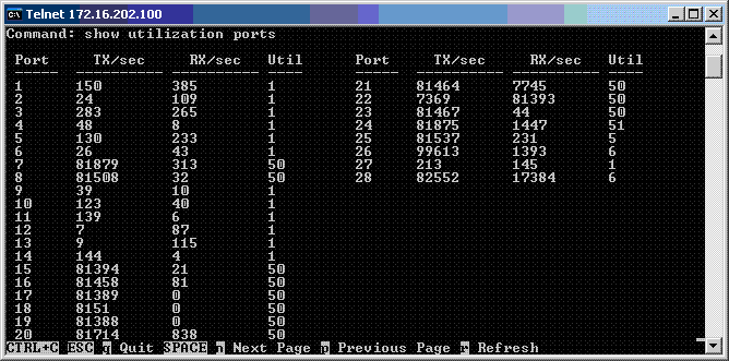

Подскажите, а default vlan (1) в dgs-3420 случайно не должен вести себя так, как будто это hub, в смысле миррорить себя во все проты, где он есть?
Просто такая картина
это свитч во время v-moution.
vm-kernel порты с 21-го по 24-й
(1,3,5,7) ; (2,4,6,8) ; (9,11,13,15) ; (10,12,14,16) ; (2,28) - LACP + gvrp
15-20, 25-26 untaget vlan1 (!)
т.е. нагрузка должна быть ТОЛЬКО на 21-24, а она есть на каждом канале или lacp, причем как видно - точно такая же (!)

т.е трафик то идет, по моему с 22-на 21 (или 23), а 81000(+/-) еще как будто "расходится" по всем портам....

DGS-3420 должен вести - и ведет - себя как коммутатор, а не как хаб.
Если dst mac нет в таблице коммутации - фрейм будет разослан во все порты. В остальных случаях отправится по fdb

в любом случае он появится в таблице после певого пакета, а их 81000+ в секуну ;)
в таблице есть
mo-dgs3420-10G:admin#show fdb port 21
Command: show fdb port 21
VID VLAN Name MAC Address Port Type Status
1 default 00-50-56-51-B2-AD 21 Dynamic Forward
1 default 30-85-A9-01-B2-AD 21 Dynamic Forward
прошива (v1.50.017)
может подскажите что посмотреть еще можно? только снифить кадры?

Проблему решил, но не понятно от куда у нее реально ноги выросли...
На 24-м порту, он untaged v1 (vmkernel), был jumbo frame enabled. Убрал - все теперь ОК.
Только почему это такую картину вызывало? На сам порт кадр больше 1500 прийти не мог - интерфесс к которому он подключен вроде как такой кадр отправлять не должен - нет там таких настроек...
ну даже если мог, объясните плиз, каким образом это распростронялось на остальные порты?

То есть при включенном jumbo frame на порту не изучались маки и приходящие юникастовые пакеты форвардились во все порты, даже с учетом того что dst mac присутствовал на одном из портов?
Вы можете описать процедуру воспроизведения этой ситуации и прислать дамп трафика, который заливался в коммутатор?

дамп wireshark? установить mirroring? на mirrong'е устанавливать jumbo?

Дам того, что у вас сыпется с хоста, можно снять непосредственно на самом хосте.
