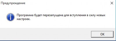

СообщениеДобавлено: Ср ноя 11, 2015 17:58
Зарегистрирован: Пн ноя 02, 2015 14:25
UrbanBoy писал(а):
странно , может вам поставить ОС на чисто , если ставили обновлением.
у меня 10ка Enterprise LTSB для корпоративного сегмента , так что вместо эджа 11й эксплорер , а так все остальное на месте в плане калькулятора и т.п. , и все замечательно работает при отключенном контроле - калькулятором так ежедневно пользуюсь.
так что тут скорее человеческий фактор нежели кривость ПО.
Да, обновился с семерки. Но раз у вас все работает, то значит причина в версии ПО, а ни как не в человеческом факторе. На своем веку я много операционок ставил, но 10ка, на мой взгляд, уж слишком повернута на безопасности. И решить проблему с нормальной работой D-ViewCam под десяткой мне так и не удалось. Ни с того ни с сего вылезает такое сообщение и пока не нажмешь OK ничего не записывается. Более того, семерка гораздо быстрее работает с SSD чем десятка.
