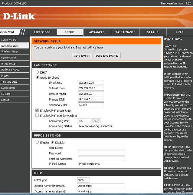

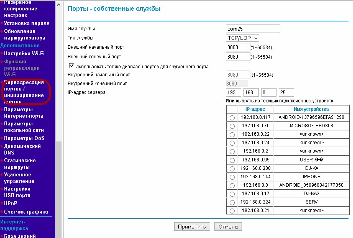

не могу пробросить порты на 2130-ой камере
роутер netgear wnr2200, ip белый
в чем может быть проблема ?
Комментарий к файлу: проброс порта Netgear wnr2200
zqcYDZbnkGqrJBHDgoRQ[1].jpg [ 107.4 KiB | Просмотров: 14857 ]
Комментарий к файлу: сами настройки камеры dcs2130
fjRnHMDkXEWOmkmt5I3cRg[1].jpg [ 85.05 KiB | Просмотров: 14857 ]

и я не пойму где проблема, в этой же сети прекрасно работают и вешают в интернет камеры 910 и 930-L
сама камера в локальной сети работает нормально, прошивка последняя, подключена через неуправляемый маршрутизатор к главному роутеру (netgear wnr 2200)
камера
ip: 192.168.0.25
port: 8080
mask: 255.255.255.0
gateway: 192.168.0.1
роутер:
ip: 192.168.0.1
mask: 255.255.255.0
проблема в том что не могу выпустить камеру DCS 2130 в сеть интернет (для удаленного доступа), IP у нас белый, порт прокидываю обычными методами в роутере.. но камера молчит
может есть какое то принципиальное отличие в удаленном доступе для камеры DCS 2130 чем у 910ой и 930-ой? которые легко удалось прицепить

Попробуйте галочку поставить " Upnp port forvarding" с указанием порта http (1 скриншот)

ставил галочки по всякому, порты всякие пробовал, всякие IP адреса, работает только в локальной сети((
роутер на предприятии один, к нему много что подцеплено и по локальной сети и по wifi (пк и ноутбуки)
камеры пока 3 штуки: 2-930-L (122 и 124ый порты) и 1-910ая (121 порт) вешал на эти порты камеру DCS 2130- безрезультатно
все делал по скринам с той ссылки что Вы дали

проблема была в роутере..банальная перезагрузка помогла..все заработало
доступ к роутеру ограничен и редко досягаем.. жаль что нет перезагрузки WNR2200 в веб-морде
