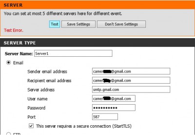

Добрый день!
Проблему с детектором решил установкой с "нуля", а вот почта так и не "заводится" :?
Порты менял и на 587 и на 465 все равно "тест ерор". Галочку на ТЛС ставил и убирал (но в настройках она должна быть включена) все равно не работает. Хотя с такими же настройками, 1 в 1, DCS-932L работает без проблем!

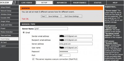

Логин полностью пропишите и порт поменяйте на 587 (пример ниже)
gmail.jpg [ 113.73 KiB | Просмотров: 7925 ]

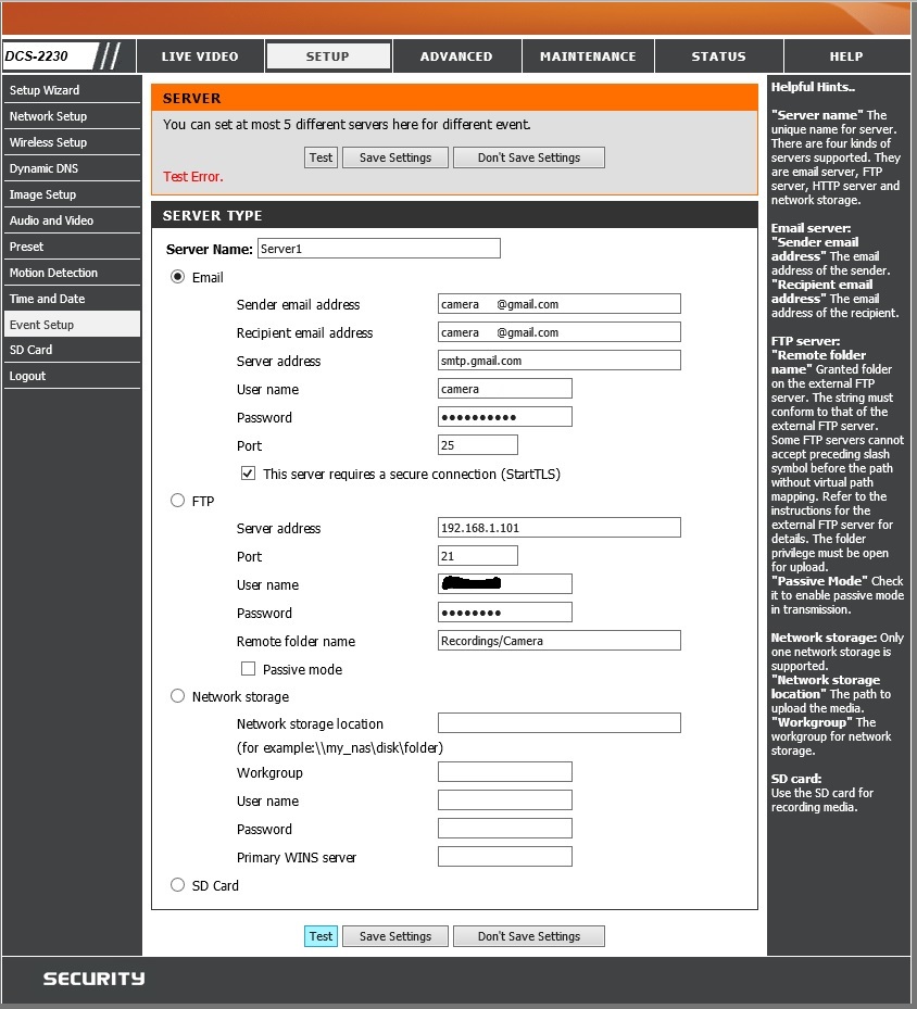

СообщениеДобавлено: Сб июл 13, 2013 23:16
Зарегистрирован: Вт июл 02, 2013 09:50
Пробовал полностью вбить... не помагает (( тест ерор!
